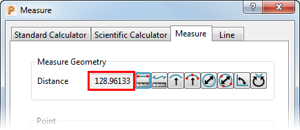

Im Grafikbereich klicken Sie auf die zwei Punkte und .
Es wird Folgendes angezeigt:
Die XY-Komponente der Linie zwischen den zwei ausgewählten Punkten.
Die Linie zwischen zwei ausgewählten Punkten.
Wenn Sie die Punkte auswählen, wird das Dialogfeld Messen geöffnet, wobei der XY-Abstand im Abstand-Feld angezeigt wird.
