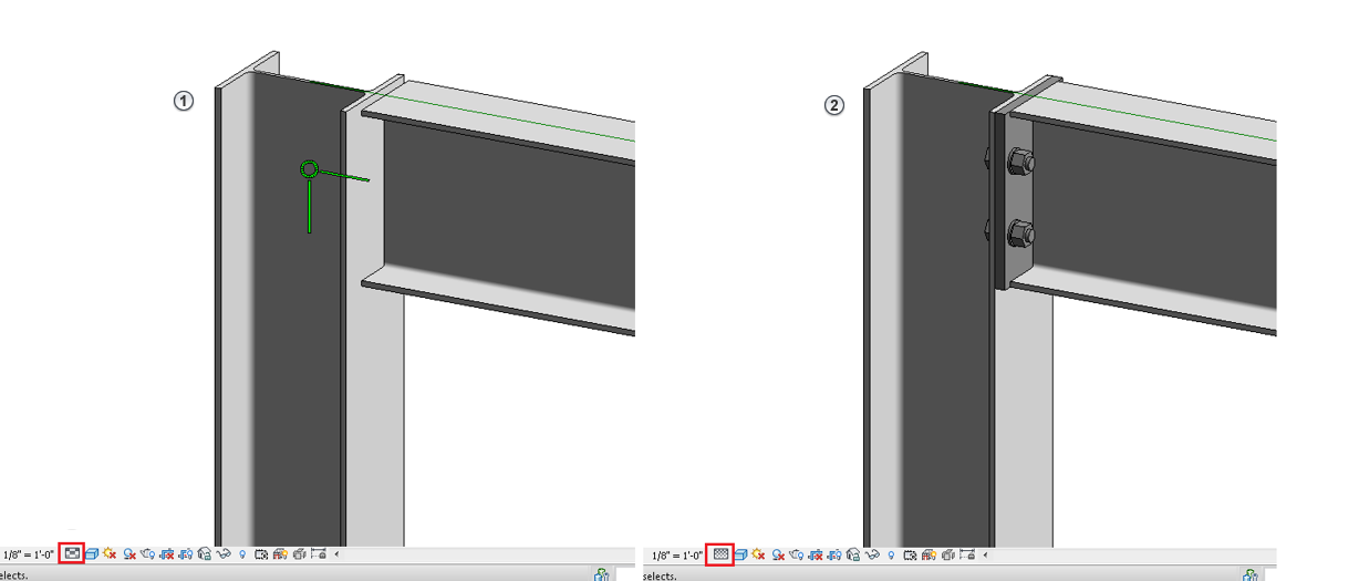

Die Anzeige von Stahlverbindungen wird an verschiedene Detaillierungsgrade angepasst. Beim Detaillierungsgrad Mittel Description: D:\B\Help images (Callouts etc)\Numbers\number\number\number_1.png wird nur die Symboldarstellung angezeigt, beim Detaillierungsgrad Fein Description: D:\B\Help images (Callouts etc)\Numbers\number\number\number_2.png hingegen auch die Geometrie der Tragwerksverbindung.

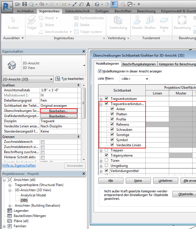

Die Sichtbarkeit von Stahlverbindungen in einer bestimmten Ansicht wird über das Menü Überschreibungen Sichtbarkeit/Grafiken gesteuert. Die Verbindungselemente werden in der Kategorie Tragwerksverbindungen platziert und in sechs Unterkategorien unterteilt: Anker, Schrauben, Bleche, Profile, Symbole und Sonstige.
Anmerkung: Die Unterkategorien von Tragwerksverbindungen existieren nicht in Bauteillisten, Beschriftungen und Filtern.
Für die sechs definierten Unterkategorien können Sie nur die Linien ändern. Für andere Parameter, z. B. Muster oder Transparenz, werden die Einstellungen der Kategorie Tragwerksverbindung übernommen.

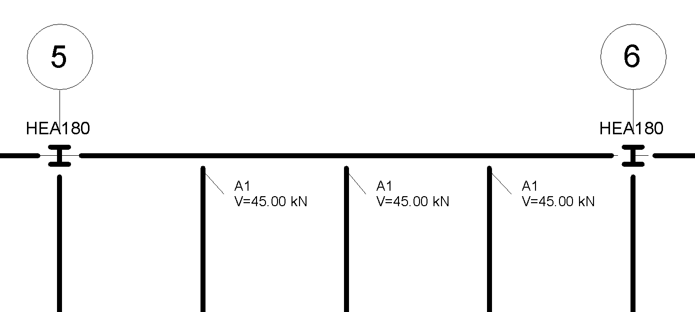

Wenn das Kontrollkästchen der Unterkategorie Referenz nicht aktiviert ist, können allgemeine Verbindungen zwar ausgewählt werden, sind jedoch in der Ansicht nicht sichtbar. Auf diese Weise können Sie in einer Ansicht Beschriftungen für die Verbindungen erstellen, ohne dass deren Symbole sichtbar sind.
