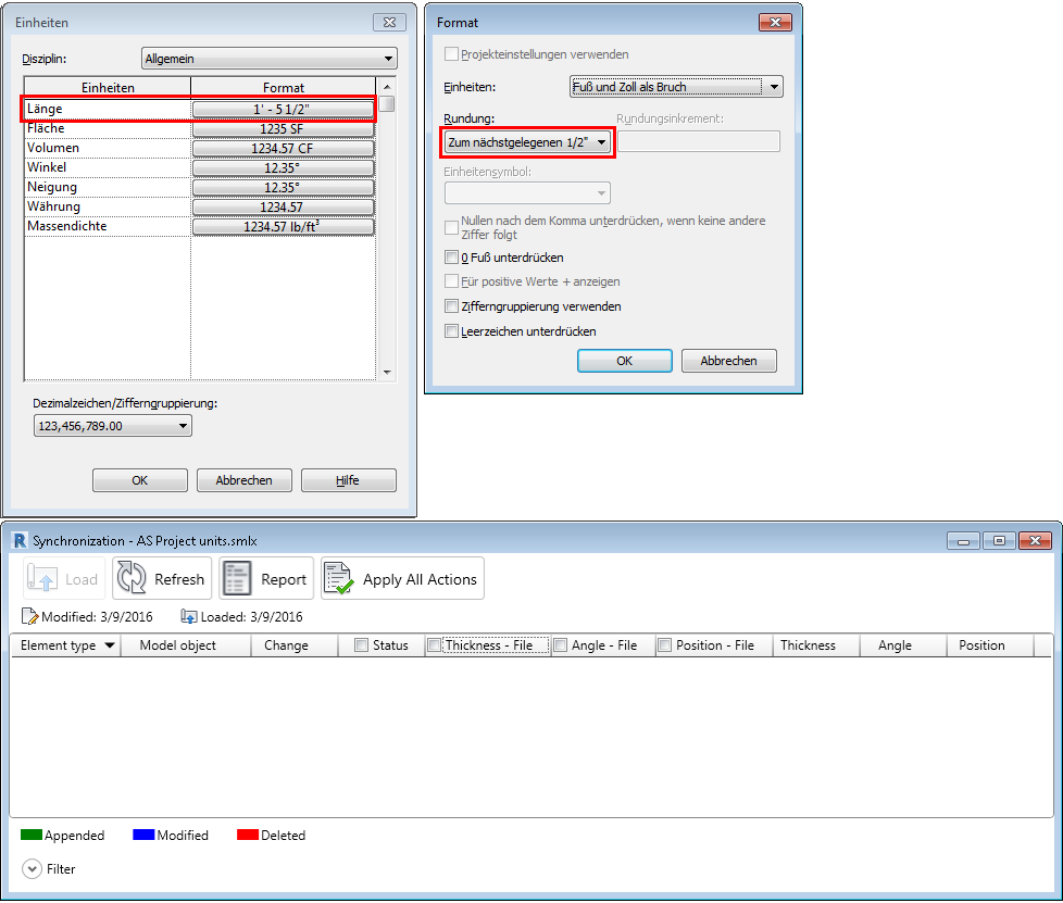

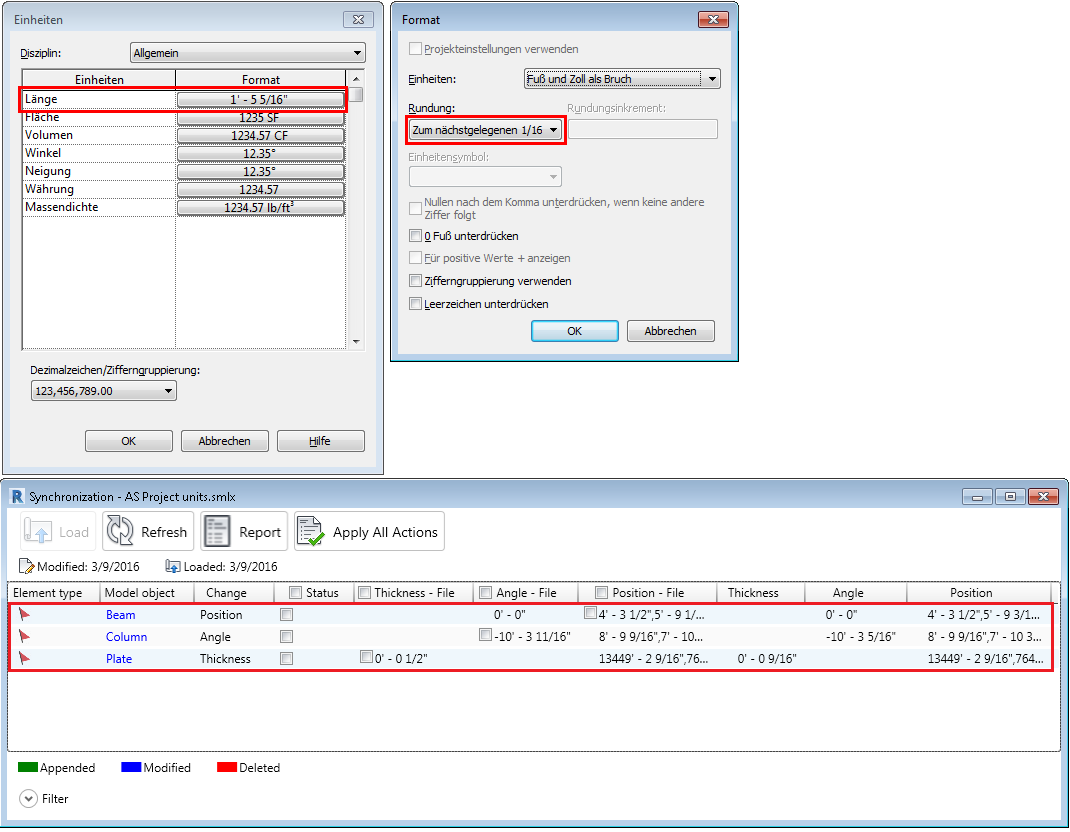

Synchronisierung und Projekteinheiten
Im Dialogfeld Synchronisation werden die im Revit-Dialogfeld Einheiten festgelegten Maßeinheiten und Toleranzen verwendet.
Sie können festlegen, wie viele geänderte Zeilen im Dialogfeld Synchronisation angezeigt werden sollen, indem Sie im Dialogfeld Einheiten die Einheitentoleranz ändern.

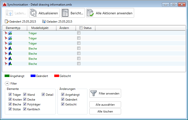

Hauptkontrollkästchen mit angewendeten Filtern
Im Dialogfeld Synchronisierung funktionieren die Hauptkontrollkästchen mit angewendeten Filtern. Wenn Objekte mithilfe der Filter ausgewählt werden und ein Hauptkontrollkästchen aktiviert ist, ist nur bei diesen Zeilen das individuelle Kontrollkästchen ausgewählt.
Dialogfeld Synchronisierung - Hauptkontrollkästchen Dialogfeld Synchronisierung - Auswahlfilter
In den folgenden Bildern sehen Sie ein Beispiel:
Stützenelemente werden angezeigt (). Das Hauptkontrollkästchen Status wurde ausgewählt (). Alle Objekte wurden wieder sichtbar gemacht ().
Im Dialogfeld sehen Sie, dass nur bei den Zeilen mit Stützen die individuellen Kontrollkästchen aktiviert sind.
Position und Versatz werden im Dialogfeld Synchronisierung angezeigt.
Im Dialogfeld Synchronisierung werden Änderungen an Position und Versatz in einer einzigen Änderungszeile angezeigt. Sie erhalten eine Aufforderung bezüglich der Koordinatenpunkte von Start- und Endpunkt der Systemachse. Dies gilt für alle linearen Elemente, einschließlich gebogener Träger.
Gerade Achsen werden durch 2 Punkte und die folgende Syntax definiert: "0,0,0->1500,0,0", und Achsen gebogener Träger werden durch 3 Punkte definiert: "0,0,0->1500,1500,0->3000,0,0", wobei die mittleren Koordinaten für den Mittelpunkt des gebogenen Trägers stehen.
Drehungen von Trägern und Stützen im Revit-Dialogfeld Synchronisierung
Querschnittsdrehungen von Trägern und Stützen werden durch das Dialogfeld Synchronisierung in Revit erkannt und angewendet.
Die Änderung wird im Menü mit dem Wort Winkel angezeigt.
