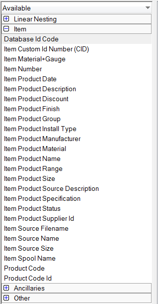

In Berichten zum linearen Nesting kann eine Reihe von Angaben zu Elementeigenschaften aufgenommen werden, und sie können mithilfe von Datenexportfunktionen exportiert werden. Diese Eigenschaften werden in der Spalte Available auf der linken Seite des Berichtsgenerators angezeigt. Durch Erweitern der Sammlungen zeigen Sie alle verfügbaren Eigenschaften an.
So können Sie etwa durch Erweitern der Sammlung Item die Eigenschaften unter Product Information Details anzeigen wie hier gezeigt:

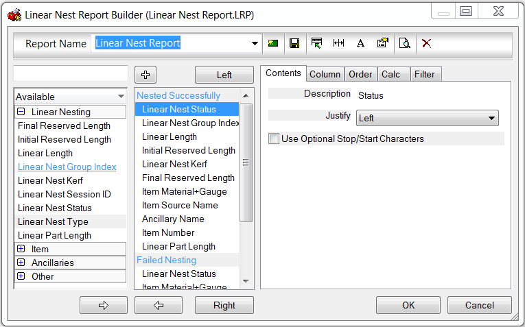

Das Dialogfeld ist in vier Hauptbereiche gegliedert. Im oberen Bereich wählen Sie den aktuell zu bearbeitenden Bericht aus. Zusätzlich stehen hier verschiedene Optionen für die Datei zur Verfügung. Der Bereich ganz links enthält eine Liste mit allen Druckobjekten, die in diesem Berichtstyp angezeigt werden können (diese Liste ist für verschiedene Arten von Berichten unterschiedlich). Die mittlere Spalte zeigt das eigentliche Layout des Berichts, und in der rechten Spalte werden die Details zum in der mittleren Spalte hervorgehobenen Druckobjekt angezeigt.

Print Object Details: Im rechten Bereich werden Details zum in der Anzeige des Berichtsinhalts hervorgehobenen Druckobjekt angezeigt. Diese Informationen sind auf den unten beschriebenen Registerkarten Contents, Column, Order, Calc und Filter angeordnet.
Registerkarte Contents: Bietet verschiedene Optionen für die einzelnen ausgewählten Druckobjekte an. Die auf der Registerkarte Contents angezeigten Optionen sind vom verwendeten Druckobjekt abhängig.
