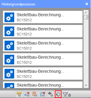

Wenn Sie eine Tragwerksverbindung erstellen, werden die Geometrie und Fertigungsform der Verbindung in einem Hintergrundprozess berechnet.
In der unteren rechten Ecke der Plattform befindet sich ein Symbol, das anzeigt, wenn die Berechnung im Hintergrund durchgeführt wird. Wenn Sie auf dieses Symbol klicken, wird das Dialogfeld Hintergrundprozesse angezeigt. Dieses Dialogfeld enthält Informationen zum aktuell berechneten Element (Name von Verbindung und Elementtyp).
Anmerkung: Sie können dieses Dialogfeld nicht verschieben oder seine Größe ändern.
