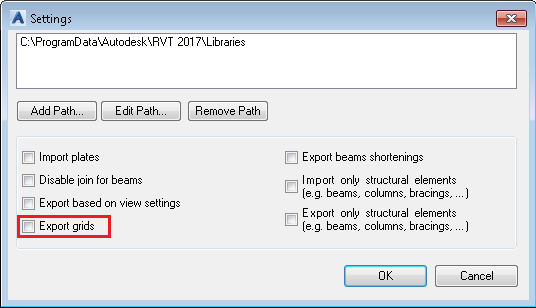

Sie können mithilfe der Optionen im Dialogfeld Einstellungen Rasterelemente zwischen Revit und Advance Steel übertragen und synchronisieren.
Mithilfe der Option Raster exportieren können Sie zu Beginn eines neuen Projekts Rasterelemente übertragen. Diese Option ist ein Kontrollkästchen. Indem Sie dieses deaktiviert lassen, können Sie festlegen, dass Rasterelemente in den weiteren Iterationen, wenn sich das Hauptaugenmerk nicht mehr auf die Grundlagen der Konstruktion richtet, nicht mehr berücksichtigt werden sollen.
