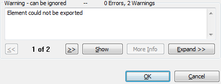

| Warnung für Elemente, die nicht exportiert werden können. | ![]() |
Diese Warnung wird angezeigt, wenn die Erweiterung ein Objekt nicht in die SMLX-Datei exportieren kann. Das Objekt, das das Fehlschlagen des Exports verursacht hat, wird im Modell hervorgehoben. Sie können den Exportvorgang abbrechen, das Objekt löschen und das Modell erneut exportieren. |

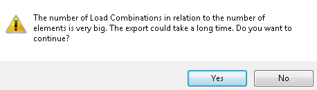

| Warnung wegen Zeitüberschreitung beim Export. | ![]() |
Die Advance Steel Extension for Revit exportiert die Tragwerksanalyseergebnisse für sämtliche Lastkombinationen. Diese Warnmeldung wird angezeigt, um darauf hinzuweisen, dass der Export eventuell mehr Zeit in Anspruch nimmt als erwartet. Dies geschieht aufgrund der großen Anzahl von Lastkombinationen im Revit-Modell. Sie haben die Möglichkeit, den Exportvorgang abzubrechen, eine Sicherungskopie des Modells zu erstellen, alle für die Analyse nicht benötigten Lastkombinationen löschen und das Modell erneut exportieren. |
