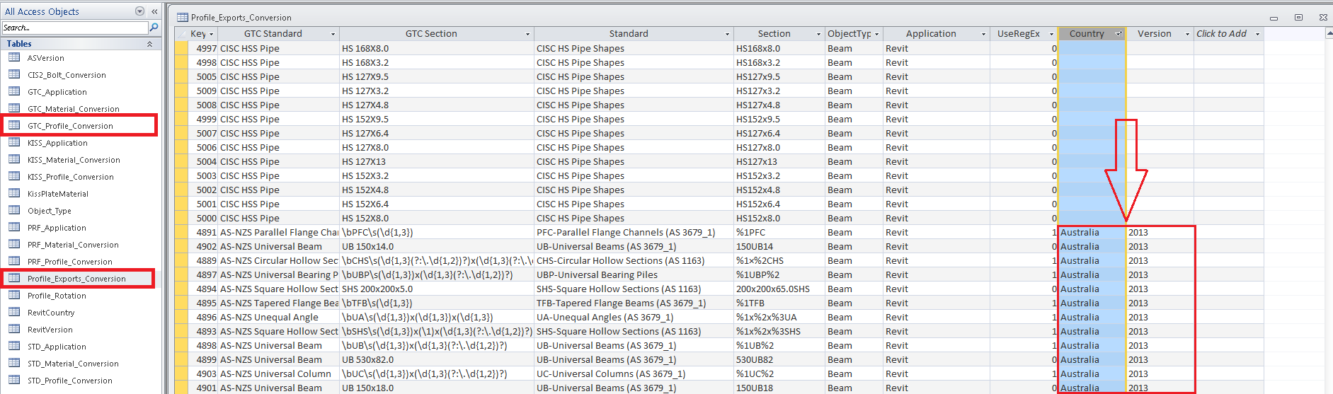

Damit die Spalte für das Land bei der Übertragung verwendet werden kann, muss in den Tabellen GTC_Profile_Conversion und Profile_Export_Conversion in GTCMapping.mdb ein Wert in der Spalte für die Version angegeben werden.
Profilnamen werden in der Datenbank AstorProfiles.mdb übersetzt. Diese Angabe kann in verschiedenen Versionen unterschiedlich sein. In der Datenbank GTCMapping.mdb müssen weitere Zeilen mit regulären Ausdrücken hinzugefügt werden, die den neuen übersetzten Namen wiedergeben. Aus diesem Grund enthalten die Zuordnungszeilen eine Versionsnummer. Die landesabhängigen Spalten können nur gelesen werden, wenn eine Versionsangabe vorhanden ist. Andernfalls werden sie in der Übertragung nicht verwendet.
