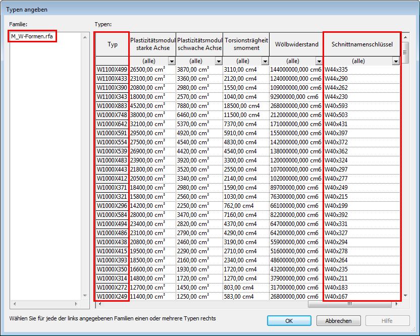

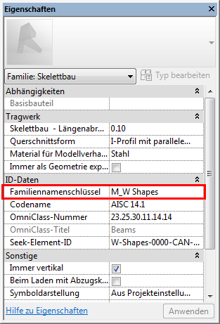

Der Parameter Familiennamenschlüssel wird 1 zu 1 dem Tabellennamen in Advance Steel zugeordnet. Dieser Parameter wird in der Familie gespeichert.
In AstorProfiles2018.mdb ist darüber hinaus die Tabelle RevitASProfileConversion enthalten. In dieser Tabelle wird die Zuordnung zwischen dem Revit-Familiennamenschlüssel und der Advance Steel-Profiltabelle gespeichert.
Der Parameter Schnittnamenschlüssel wird 1 zu 1 dem Wert von SectionName für ein Profil in Advance Steel zugeordnet. Dieser Parameter wird in der Familie gespeichert.
