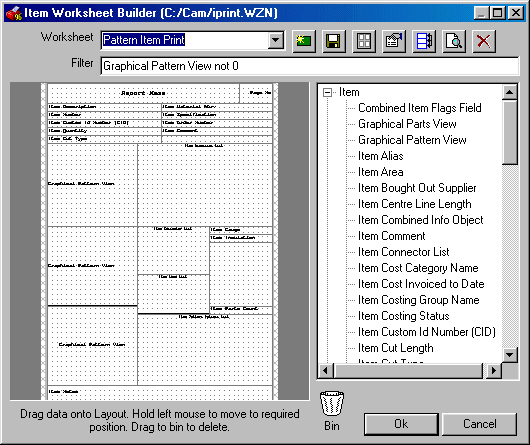

Verwenden Sie das Dialogfeld Item Worksheet Builder zum Erstellen neuer Arbeitsblätter.
So richten Sie Arbeitsblätter ein
  1. Öffnen Sie ein Revit-Modell, und wählen Sie Fertigungsteile aus.
  2. Klicken Sie auf Registerkarte Zusatzmodule Gruppe Revit Extension for Fabrication Dropdown-Liste Fabrication Reports Setup Worksheets.
    Das Dialogfeld Item Worksheet Builder wird angezeigt.
    WIN95/worksheetovw.gif
  3. Klicken Sie auf OK, um die Änderungen an den Elementberichten zu speichern.
Verwenden Sie beim Einrichten von Arbeitsblättern die unten stehenden Informationen.
Worksheet: Wählen Sie ein vorhandenes Arbeitsblatt aus der Dropdown-Liste aus.
Create New Worksheet: Erstellt ein neues Arbeitsblatt. Sie können ein neues leeres Arbeitsblatt oder eine Kopie des aktuellen Arbeitsblatts erstellen.
Rename: Zeigt das Dialogfeld Layout-Datei speichern an, in dem Sie einen neuen Dateinamen und/oder einen Speicherort für das aktuelle Arbeitsblatt angeben können.
Header Layout: Mit dieser Option können Sie ausgewählte Daten in das Arbeitsblatt ziehen. Dies ermöglicht es, Beschriftungen aus Arbeitsblättern zu erstellen, falls die in den Beschriftungen benötigten Informationen nur im Worksheet Builder verfügbar sind.

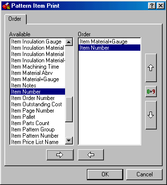

}Define Print Order: Zeigt das Dialogfeld Pattern Item Print an. Elemente aus der linken Spalte können der rechten Spalte hinzugefügt werden, indem Sie das gewünschte Druckobjekt markieren und auf die Pfeilschaltfläche klicken WIN95/add.gif. Über die Schaltfläche mit dem Linkspfeil können Sie Objekte entfernen. WIN95/remove.gif Durch Ziehen nach oben oder unten ändern Sie ihre Anordnung im Bericht.
WIN95/wsprintord.gif
WIN95/revorder.gif Reverse Order: Diese Schaltfläche im Dialogfeld Muster für Elementdruck kehrt die Reihenfolge der im Bereich Reihenfolge angezeigten Elemente um.

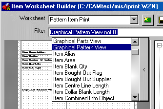

Filter: Sie können einen Filter für den Bericht erstellen, indem Sie in das Feld mit dem gewünschten Eintrag klicken und dann in der Dropdown-Liste den benötigten Eintrag wählen oder einen Wert über die Tastatur eingeben.
