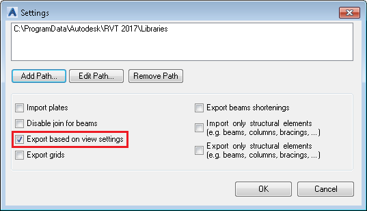

Export anhand von Ansichtseinstellungen
Die Option für den Export anhand von Ansichtseinstellungen ermöglicht den Export von Objekten unter Verwendung der Ansichtseinstellungen von Revit und verbessert damit die Benutzerfreundlichkeit:

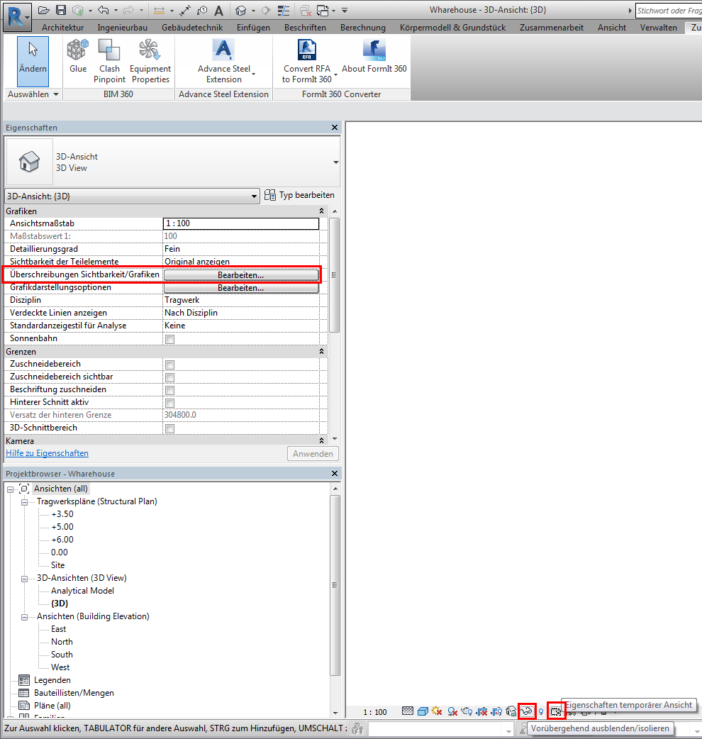

Bei dieser Option werden mithilfe der folgenden Funktionen festgelegte Einstellungen berücksichtigt:
Wenn die Option aktiviert ist und Sie Elemente im Modell mithilfe der oben genannten Funktionen isolieren, werden nur die im Ansichtsbereich angezeigten Elemente exportiert.
