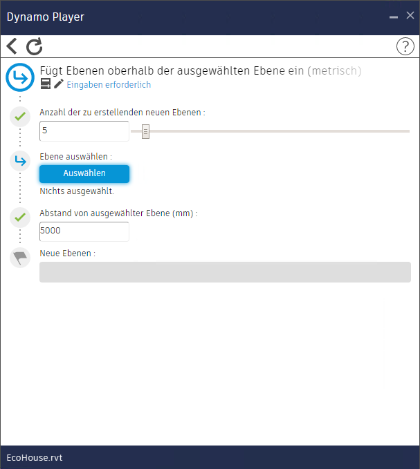

Das Dialogfeld Eingaben wird angezeigt. Es enthält eine Liste mit den für das Skript erforderlichen Eingaben.
(Eingabe erforderlich) zeigt an, dass eine Aktion oder eine Eingabe erforderlich ist.
(Bereit) zeigt an, dass ein gültiger Wert bereitgestellt wurde. Dies kann ein Vorgabewert sein. Sie können diesen nötigenfalls ändern.
zeigt einen leeren Beobachtungsblock an. Führen Sie das Skript aus, um die Ergebnisse zu sehen.
, um zur Liste zurückzukehren.
(Bereit) jeweils den Wert, und ändern Sie ihn, falls dies für das aktuelle Modell erforderlich ist.
(Eingabe erforderlich) jeweils die erforderlichen Informationen ein, oder führen Sie die relevante Aktion aus wie angegeben.
So müssten Sie im oben stehenden Beispiel eine Ebene im Modell auswählen. Klicken Sie dazu in Dynamo Player auf Auswählen. Öffnen Sie dann in Revit eine geeignete Ansicht im Modell (z. B. eine Ansicht), und wählen Sie die gewünschte Ebene aus.
Beachten Sie bei Ihren Aktionen Folgendes:

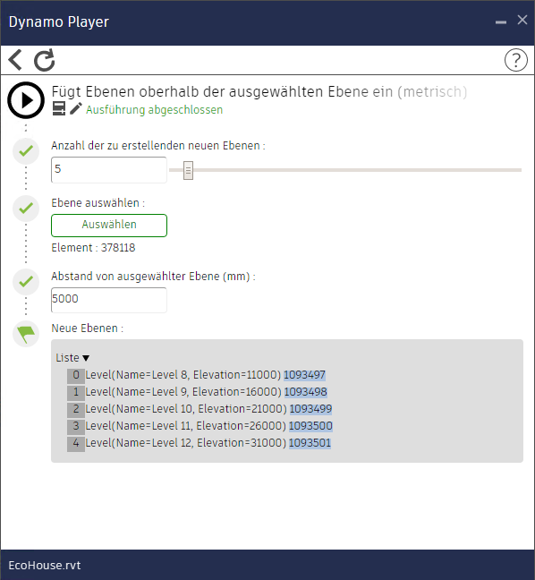

Wenn alle Elemente mit Eingaben mit
(Bereit) markiert sind, ändert sich das Symbol oben im Fenster in
, und der Status des Skripts ändert sich in Bereit.
(Skript ausführen).
Sie können stattdessen auch auf
klicken und das Skript über das Hauptdialogfeld mit der Liste der Skripte ausführen.
Nach erfolgreicher Ausführung des Skripts ändert sich dessen Status in Ausführung abgeschlossen. Im Dialogfeld Eingabe werden für jeden in Dynamo Player angezeigten Beobachtungsblock Informationen zum Ergebnis angezeigt.
