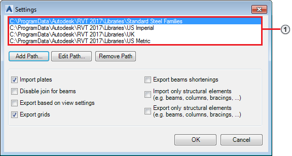

Legen Sie Optionen zum Importieren und Exportieren von Elementen zwischen Advance Steel und Revit fest.
Sie können auf das Dialogfeld Einstellungen über Registerkarte Zusatzmodule
Gruppe Advance Steel Extension in der Multifunktionsleiste zugreifen und finden dort folgende Optionen:
- Pfadkonfiguration für Revit-Bibliothek - Steel-Profildefinitionen
Import plates: Lässt das Importieren von Plattenobjekten in Revit zu.
Disable join for beams: Deaktiviert die automatische Revit-Verbindung für Stahlträger während des Imports.
- Export based on view settings: Ermöglicht den Export von Objekten unter Verwendung der Ansichtseinstellungen aus Revit.
- Export grids: Ermöglicht die Übertragung von Rasterelementen.
Export beam shortenings: Exportiert Kürzungen in Advance Steel für Träger die von Revit automatisch verbunden wurden.
Import only structural elements und Export only structural elements: Aktiviert den Import/Export von ausschließlich Tragwerkselementen (Träger, Stützen usw.) oder deaktiviert diesen.
