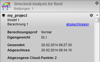

Das Symbol (Structural Analysis) befindet sich in der unteren rechten Ecke des Bildschirms, auf der Taskleiste des Systems. Positionieren Sie den Mauszeiger auf diesem Symbol, oder klicken Sie mit der linken Maustaste darauf, um weitere Informationen zu den gesendeten Berechnungen anzuzeigen (siehe Benachrichtigungstypen weiter unten).
Anmerkung: Das Structural Analysis-Symbol wird in der rechten unteren Ecke des Bildschirms angezeigt, wenn Sie Symbol und Benachrichtigungen anzeigen für Autodesk Revit auswählen. Um auf diese Einstellung zuzugreifen, wählen Sie Systemsteuerung Infobereichsymbole Inaktive Symbole auf der Taskleiste ein- oder ausblenden.
Um die Liste aller Meldungen anzuzeigen, verwenden Sie eine der folgenden Optionen:
Die neueste Meldung wird oben in der Liste angezeigt. Sie können sie zur Anzeige weiterer Berechnungsdaten erweitern.
Klicken Sie auf die Verknüpfung Abgeschlossen, um den Berechnungsbericht zu öffnen. Klicken Sie auf den Namen eines Projekts, Modells oder einer Berechnung, um die Registerkarte mit diesem Projekt, diesem Modell oder dieser Berechnung auf der Autodesk® 360 Structural Analysis-Website zu öffnen. Sie können eine Meldung löschen, indem Sie auf klicken.
