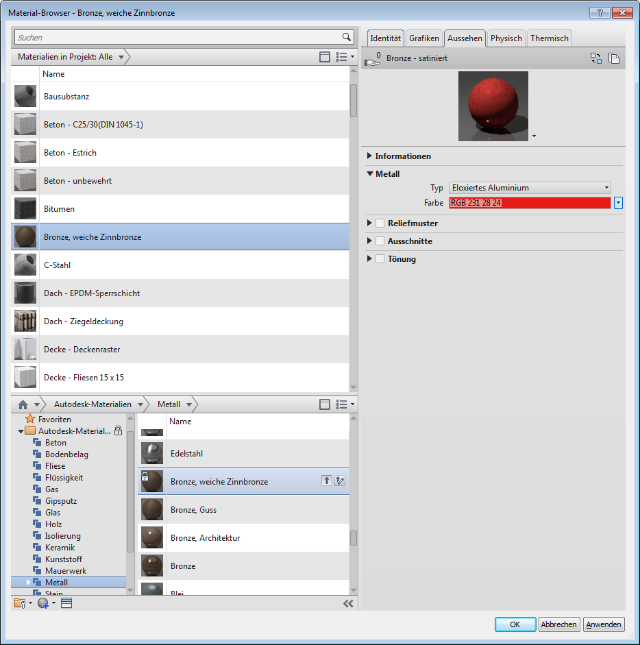

Die folgende Abbildung zeigt einige der Darstellungseigenschaften für das Material Bronze, weiche Zinnbronze, wie es im Material-Browser angezeigt wird.
Die Darstellungseigenschaften werden in einem "Materialobjekt" zusammengefasst und auf der Registerkarte Darstellung verwaltet. Andere mit dem Material verbundene Objekte werden auf den jeweiligen Registerkarten verwaltet. Bei der Bearbeitung eines im Projekt enthaltenen Materials können Sie dessen Objekte unabhängig voneinander ändern. Beispiel: Um dem Bronzematerial eine rote Färbung zu verleihen, können Sie das Darstellungsobjekt durch Eloxiertes Aluminium, ein Objekt mit anderen Darstellungseigenschaften, ersetzen.
