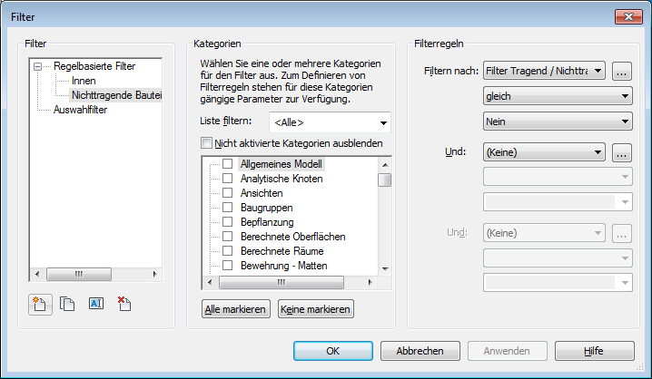

Um die Sichtbarkeit oder die grafische Darstellung von Elementen in einer Ansicht anhand der Parameterwerte zu kontrollieren, erstellen Sie einen Filter, der basierend auf Kategorieparametern Regeln definiert.
Beispielsweise können Sie einen Filter erstellen, der Türen mit einer 2-Stunden-Feuerwiderstandsklasse identifiziert. Dann können Sie den Filter in einer Ansicht anwenden und angeben, dass die Türen in einer bestimmten Farbe angezeigt werden.
Gruppe Grafiken
Die Filter sind in alphabetischer Reihenfolge aufgelistet und in einer hierarchischen Struktur für regel- und auswahlbasierte Filter sortiert.
(Neu), und geben Sie einen Namen für den Filter ein.
Wenn Sie einen Filter basierend auf einem vorhandenen Filter erstellen möchten, wählen Sie diesen aus und klicken auf Bearbeiten. Klicken Sie im Dialogfeld Filter auf
(Duplizieren). Der neue Standardfiltername wird in der Liste Filter angezeigt. Wählen Sie ihn aus, und klicken Sie auf
(Umbenennen), um ihn umzubenennen.
Die ausgewählten Kategorien bestimmen die Parameter, die in Filterregeln verwendet werden können. Die angezeigten Parameter sind allen ausgewählten Kategorien gemeinsam.
Beispiel: Um einen Filter zu erstellen, der Türen mit einer 2-Stunden-Feuerwiderstandsklasse anzeigt, wählen Sie die Kategorie Türen. Wenn Sie einen Filter erstellen möchten, der Türen und Wände mit der 2-Stunden-Feuerwiderstandsklasse identifiziert, wählen Sie die Kategorien Türe und Wände.
Wenn sich der benötigte Filterparameter nicht in der Liste befindet, klicken Sie auf
, um weitere Parameter anzuzeigen oder um einen benutzerdefinierten Parameter (z. B. NIV [nicht im Vertrag]) zu erstellen.
Um einen benutzerdefinierten Parameter zu erstellen, klicken Sie im Dialogfeld Projektparameter auf Hinzufügen, und befolgen Sie die Anweisungen in Erstellen von Projektparametern.
Sie können bis zu drei weitere Krieterien hinzufügen. Wenn Sie mehr als ein Filterkriterium eingeben, müssen Elemente, die ausgewählt werden sollen, alle Kriterien erfüllen.
