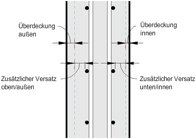

Zusätzlicher Überdeckungsversatz oben/außen | Gibt zusätzlichen Versatz von der oberen/äußeren Bewehrungsüberdeckung an. Hierdurch können mehrere Bewehrungselemente zusammen in verschiedenen Flächenbewehrungsschichten platziert werden. |
Zusätzlicher Überdeckungsversatz unten/innen | Gibt zusätzlichen Versatz von der unteren/inneren Bewehrungsüberdeckung an. Hierdurch können mehrere Bewehrungselemente zusammen in verschiedenen Flächenbewehrungsschichten platziert werden. |
