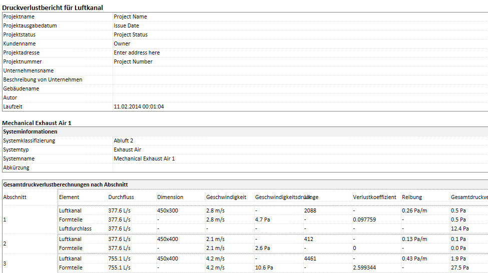

Um den Bericht zu erstellen, geben Sie zunächst die Systeme an, die darin aufgenommen werden sollen, und richten Sie anschließend den Bericht ein. Beim Einrichten des Berichts können Sie festlegen, welche Felder berücksichtigt werden sollen; dies können z. B. Durchmesser, Höhe und Breite sein. Sie können auch angeben, ob zusätzliche Informationen, wie z. B. Systeminformationen und Angaben zum kritischen Pfad, im Bericht angezeigt werden sollen. Das Ergebnis des Berichts kann als HTML- oder CSV-Datei gespeichert werden.

  6. Geben Sie im Dialogfeld Speichern unter einen Dateinamen ein, geben Sie die Dateierweiterung als HTML oder CSV an, und klicken Sie auf Speichern.
