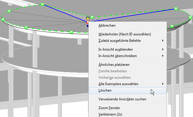

So löschen Sie Formbearbeitungselemente
  1. Wählen Sie die geänderte Geschossdecke.
  2. Klicken Sie auf Registerkarte Ändern | Geschossdecken Gruppe Formbearbeitung (Unterelemente ändern)
  3. Klicken Sie auf das Formbearbeitungselement, um es auszuwählen.
  4. Drücken Sie Entf, oder klicken Sie mit der rechten Maustaste auf das Element, und wählen Sie Löschen.
