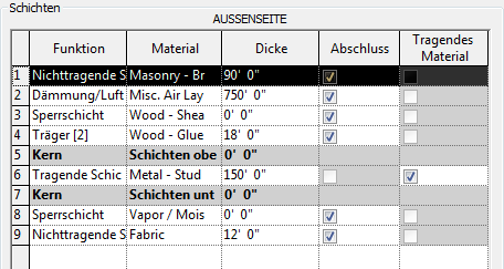

Die Position, die Dicke und das Material für jede Schicht und jeden Bereich werden im Dialogfeld Baugruppe bearbeiten mithilfe der Typeneigenschaften der Wand definiert.
Schichtenzeilen: Entsprechen Wandschichten oder -bereichen
Eine Schicht ist jeweils einer Zeile zugewiesen. Eine Schicht hat konstante Dicke und erstreckt sich über die ganze Höhe der Wand. Sie können ihre Dicke in der zugewiesenen Zeile ändern. Jeder Schicht kann ein Tragwerksmaterial zugewiesen werden.
Wandschicht: Hat konstante Dicke und erstreckt sich über die ganze Höhe der Wand
Ein Bereich ist eine beliebige Form in der Wand, die nicht die Kriterien einer Schicht erfüllt. Bereiche können eine konstante oder variable Dicke haben. In einer Zeile, die einem Bereich mit konstanter Dicke zugewiesen wurde, wird ein numerischer Wert angezeigt. Bei einem Bereich mit variabler Dicke ist der Wert variabel. Die Dicke eines Bereichs kann nicht in der ihm zugewiesenen Zeile geändert werden. Der Wert für die Dicke wird schattiert angezeigt, d. h. er kann nicht bearbeitet werden. Sie können die Dicke und Höhe nur grafisch im Vorschaufenster ändern.
