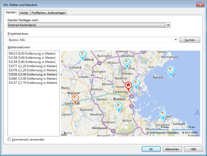

Bevor Sie die Energieoptimierung für das Gebäudemodell durchführen können, müssen Sie seine geografische Position angeben und eine nahe gelegene Wetterstation wählen.
Gruppe Energieoptimierung
(Standort).
Die verfügbaren Wetterstationen werden auf der Karte und in der Liste auf der linken Seite angezeigt. Im Allgemeinen sollten Sie die Ihrem Standort am nächsten gelegene Wetterstation wählen. Es könnte jedoch sinnvoll sein, eine in der Nähe liegende Wetterstation zu wählen, deren Meereshöhe sowie Landschaft und Gewässer denen am Standort des Modells ähnlicher sind.
Wetterstationen, deren Referenzen mit 59### beginnen, gelten für typische meteorologische Jahre (TMY). Diese Angaben sind für die meisten großen Städte weltweit verfügbar. Alle anderen Wetterstationen stammen vom Climate Server von Autodesk. Dieser stellt weltweit erfasste Daten in einem 14-km-Raster (8,8 Meilen) aus den Jahren 2004 und 2006 bereit. Diese Stationen sind hilfreich, wenn für den Standort des Projekts keine TMY-Daten verfügbar sind.
