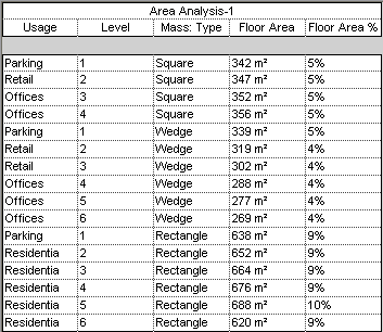

- Weisen Sie in der Bauteilliste jeder Körpergeschossdecke eine Verwendung zu.
Geben Sie in der Spalte Verwendung für jede Ebene eine Nutzung ein. Nach der Eingabe der ersten Werte können Sie bei den übrigen Zeilen in das Feld klicken und Werte aus einer Liste wählen.
Sortieren Sie dann die Bauteilliste und berechnen Sie Zwischensummen nach Verwendung wie folgt:
- Greifen Sie über die Eigenschaftenpalette auf die Eigenschaften der Bauteilliste zu.
- Klicken Sie bei Sortierung/Gruppierung auf Bearbeiten.
- Gehen Sie in der Registerkarte Sortierung/Gruppierung des Dialogfelds Bauteillisteneigenschaften wie folgt vor:
- Wählen Sie unter Sortierung nach Folgendes:
- Verwendung
- Aufsteigend
- Fußzeile
- Titel, Anzahl und Gesamtwerte
- Leerzeile
- Wählen Sie bei Dann nach sowohl Ebene als auch Aufsteigend.
- Wählen Sie unten im Dialogfeld Folgendes:
- Gesamt
- Titel und Gesamtwerte
- Jedes Exemplar aufgliedern

Die Bauteilliste wird aktualisiert, wobei die Zeilen entsprechend sortiert und berechnet werden. Für jede Verwendung werden der geplante Prozentsatz der Geschossdeckenfläche und die Quadrateinheiten angezeigt.
