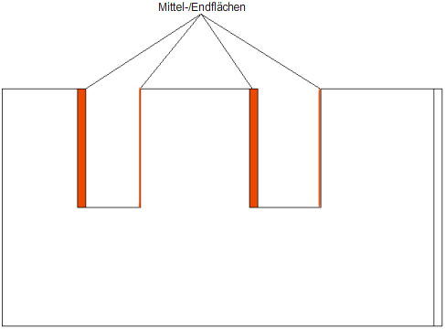

Beim Bearbeiten des Ansichtsprofils einer Wand, die sich über mehrere Geschosse und Fugen erstreckt, wie unten gezeigt, werden die neuen vertikalen Kanten als Leibungen dargestellt, die in Revit als Seiten- und Stirnflächen bezeichnet werden. Andere Wände können Eckverbindungen mit Anschlussflächen zur Verbindung von Seiten- und Stirnflächen bilden.
Wand-Höhenprofil bearbeitet, um Einkerbungen zu erstellen
