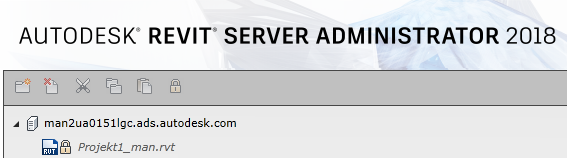

Administratorsperren werden nur bei serverbasierter Arbeitsteilung verwendet. Sie werden zur Erleichterung von Verwaltungsaufgaben auf dem Revit Server-Host eingesetzt, die eine Unterbrechung der Arbeiten an dem Modell (oder einer Gruppe von Modellen) erforderlich machen. So sollte beispielsweise der Zustand eines Modells "eingefroren" werden, bevor dieses archiviert wird. Andernfalls könnte die archivierte Kopie Änderungen aus einer Aktualisierung enthalten, die nur teilweise übermittelt wurden. Diese Kopie wäre dann unbrauchbar. Wird zuerst eine Administratorsperre gesetzt, ist sichergestellt, dass keine Veränderungen im Projekt möglich sind. Damit sind derartige Gefahrenquellen beseitigt.
Administratorsperren werden mithilfe des webbasierten Verwaltungsdienstprogramms Revit Server Administrator (oder der entsprechenden Funktion im Befehlszeilendienstprogramm) angewendet. Die Sperre kann auf den gesamten Revit Server-Host, auf alle Modelle in einem Ordner oder auf ein einzelnes Modell angewendet werden.
So wenden Sie eine Administratorsperre auf ein Element an
Wenn ein Element gesperrt ist, gilt:
Die Anwendung der Sperre umfasst zwei Schritte. Zunächst können alle laufenden Vorgänge fortgesetzt werden, neue werden jedoch blockiert. Wenn alle laufenden Vorgänge abgeschlossen sind, wird die Sperre vollständig gesetzt. Jeder weitere Zugriff wird blockiert, bis die Sperre aufgehoben wird.
Administratorsperren benötigen nur selten manuelle Eingriffe. Wenn jedoch fehlerhafte zentrale Modelle vorhanden sind (z. B. nach einem fehlgeschlagenen Versuch, ein neues zentrales Modell zum ersten Mal zu speichern), kann Revit Server eventuell die Administratorsperre nicht ordnungsgemäß erstellen oder aufheben. In diesem Fall kann die Sperre durch Löschen der Datei super.lock aus dem Stammverzeichnis zum Speichern von Projekten auf dem Revit Server-Host entfernt werden. (Beachten Sie, dass das fehlerhafte Modell, das das Problem verursacht hat, ebenfalls entfernt werden muss, um ein erneutes Auftreten des Problems zu vermeiden.)
