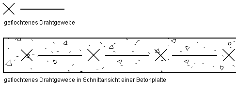

    Die folgende Abbildung zeigt die Hinzufügung einer Baustahlmatten-Familie zu einer Betonplatte in der Schnittansicht.
