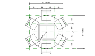

Merken der Stützenbreiten im Familieneditor (2018.2): Um die Anpassung von Inhalt im Familieneditor besser zu unterstützen, merkt sich Revit LT die Stützengröße im Dialogfeld Familientypen für die aktuelle Sitzung. Diese Funktion war bei der Version 2016 nicht verfügbar und wurde jetzt wiederhergestellt. Ändern Sie die Breite der Spalte Formel und von anderen Spalten im Dialogfeld, um Änderungen den Formen und anderen Parametern vorzunehmen. Anschließend testen Sie die Inhalte. Wenn Sie wieder zum Dialogfeld Familietypen zurückkehren, um weitere Anpassungen vorzunehmen, behalten Die Spalten die Größe bei, die Sie zuvor angegeben haben.

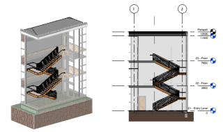

- Treppen über mehrere Stockwerke: Sie können durch Auswählen von Ebenen in einem Gebäude eine Treppe über mehrere Stockwerke aus einer bauteilbasierten Treppe erstellen. Treppen über mehrere Stockwerke werden automatisch angepasst, wenn Sie die Geschosshöhe ändern. Weitere Informationen finden Sie unter Treppen über mehrere Stockwerke und Informationen zum Upgrade für vorhandene Treppen über mehrere Stockwerke. Sie können einzelne Treppenelemente in der Treppe über mehrere Stockwerke beschriften.
