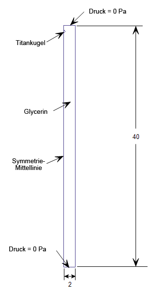

Geometrie und Randbedingungen
Alle Bemaßungen sind in Meter:
Das Modell wurde als axialsymmetrisch berechnet.
