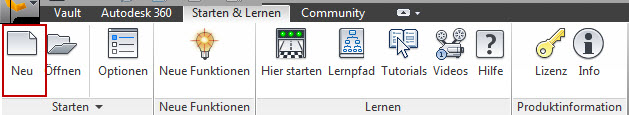

1. Starten Sie Autodesk® CFD und klicken Sie auf Neu.

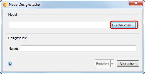

2. Klicken Sie im Dialogfeld Neue Designstudie auf Durchsuchen...

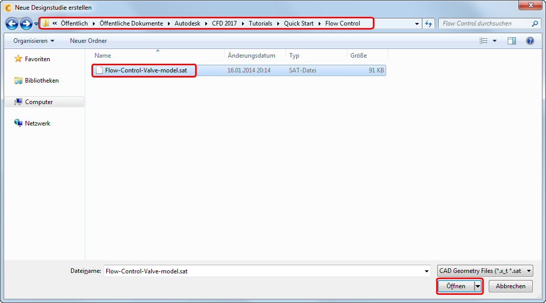

3. Navigieren Sie zu C:\Benutzer\Öffentlich\Öffentliche Dokumente\Autodesk\CFD 2018\Lernprogramme\Quick Start\Flow Control und wählen Sie Flow-Control-Valve-model.sat aus. Klicken Sie auf Öffnen.

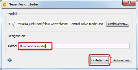

4. Geben Sie im Dialogfeld Neue Designstudie einen Namen in das Feld Name ein, vergewissern Sie sich, dass die Schaltfläche die Option Erstellen zeigt, und klicken Sie auf Erstellen:

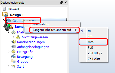

5. Die Geometrie wird in Meter importiert, die Einheit muss in mm geändert werden. Vorgehensweise:

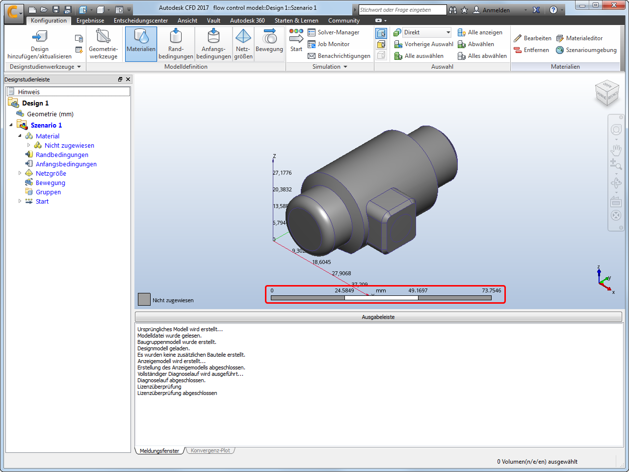

So sollte das Ergebnis aussehen:
Autodesk® CFD sollte gestartet werden, und das Modell sollte angezeigt werden. Beachten Sie die Dimensionswerte auf dem Maßstab:
