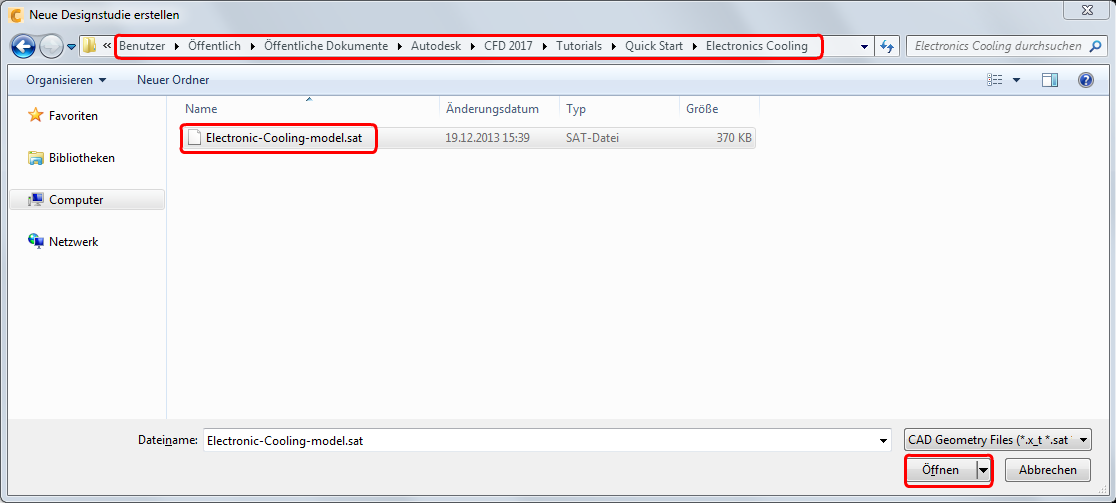

2. Klicken Sie im Dialogfeld Neue Designstudie auf Durchsuchen...
3. Navigieren Sie zu C:\Benutzer\Öffentlich\Öffentliche Dokumente\Autodesk\CFD 2018\Lernprogramme\Quick Start\Electronics Cooling und wählen Sie Electronic-Cooling-model.sat aus. Klicken Sie auf Öffnen.

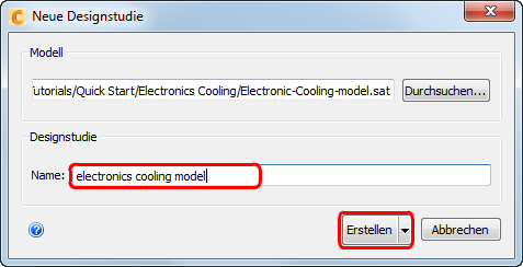

4. Geben Sie im Dialogfeld Neue Designstudie einen Namen für die Designstudie ein, vergewissern Sie sich, dass die Schaltflächenoption auf Erstellen festgelegt ist, und klicken Sie auf Erstellen:

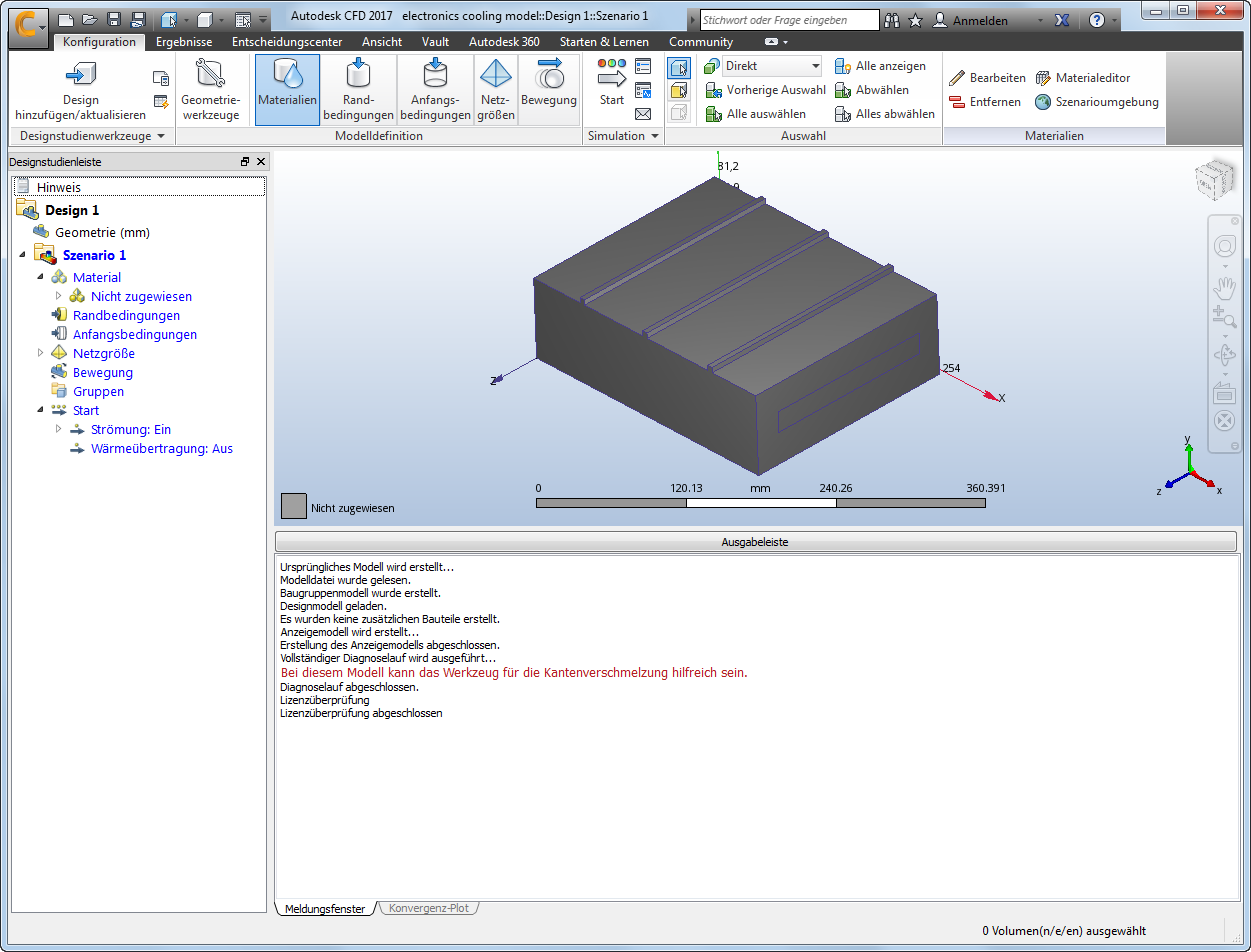

So sollte das Ergebnis aussehen:
Autodesk® CFD startet, und das Modell wird angezeigt: Beachten Sie die Dimensionswerte auf dem Maßstab:
Anmerkung: Im nächsten Schritt drehen wir das Modell, um die andere Seite des Gehäuses zu sehen.
