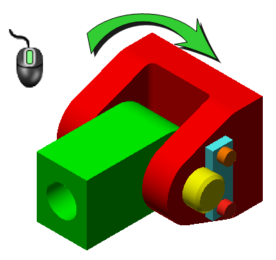

  1. Um das Modell zu drehen, halten Sie die mittlere Maustaste gedrückt und bewegen die Maus:

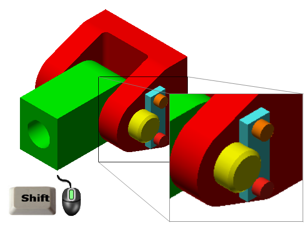

  2. Um einen Zoom am Modell durchzuführen, drücken Sie die UMSCHALTTASTE und die mittlere Maustaste, und bewegen Sie die Maus:

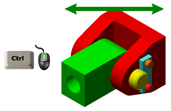

  3. Um das Modell zu verschieben, drücken Sie Strg-Taste und die mittlere Maustaste und bewegen die Maus:

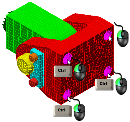

  4. Wenn Sie ein Element auswählen, werden alle Elemente abgewählt, die bereits ausgewählt sind. Um mehrere Elemente auszuwählen, halten Sie die STRG-Taste gedrückt, während Sie mit der linken Maustaste darauf klicken. Wenn Sie mehrere Elemente auswählen möchten, wird empfohlen, ein Element auszuwählen und bei gedrückter STRG-Taste auf die übrigen Elemente zu klicken. Dadurch stellen Sie sicher, dass Sie zuerst die Auswahl bereinigen (damit nicht etwa falsche Elemente einbezogen werden) und dann die gewünschten Elemente auswählen.
    Sinnvoll? In den nächsten Schritten drehen, schwenken und zoomen Sie das Modell. Daher sollten Sie sich auch mit diesen Techniken vertraut machen.
