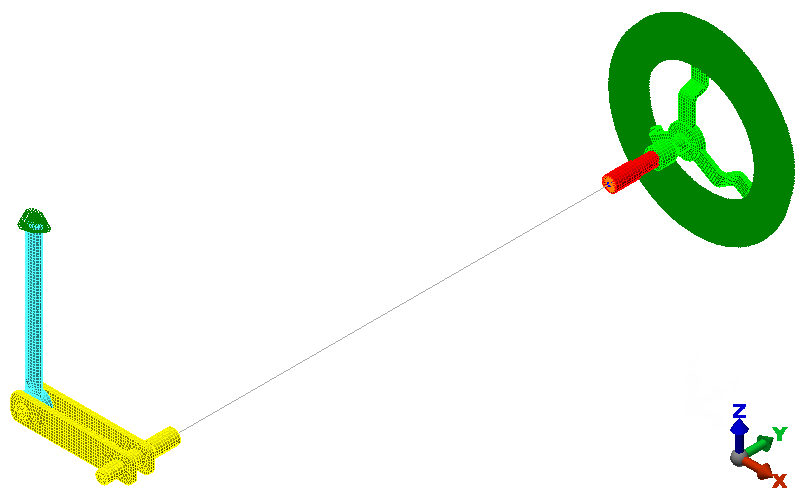

), das oberhalb des ViewCube angezeigt wird, wenn sich der Cursor in diesem Bereich befindet. Das Modell wird in den Anzeigebereich eingepasst.
Form
Punkt oder Rechteck und
Auswählen
Flächen aktiv sind, klicken Sie auf den Klemmring des Handrads, wie unten türkis hervorgehoben.
Setup
Lasten
Moment. Das Modell sollte wie in der folgenden Abbildung aussehen.
