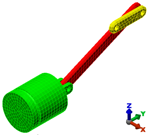

Erstellen eines Volumennetzes des Modells
  1. Klicken Sie auf Netz Netz 3D-Netzeinstellungen. Das Dialogfeld Netzeinstellungen des Modells wird angezeigt.
    1. Klicken Sie auf die Schaltfläche Optionen.
      1. Wählen Sie in der Dropdown-Liste Typ den Eintrag Absolute Netzgröße.
      2. Geben Sie 0.5 in das Feld Größe ein.
      3. Klicken Sie auf OK.
    2. Klicken Sie auf Netz erzeugen. Die Vernetzung wird gestartet.
  2. Wenn Sie zur Überprüfung der Netzergebnisse aufgefordert werden, klicken Sie auf Nein.
  3. Um die Netzlinien besser zu sehen, klicken Sie zum Deaktivieren auf Ansicht Darstellung CAD-Flächen. Anstatt auf den ursprünglichen CAD-Flächen basiert die Modellschattierung nun auf dem FEM-Netz. Dieses Schattierungsverfahren verbessert im Regelfall das Rendern der Netzlinien auf gekrümmten Flächen und verhindert, dass die Netzlinien von der Flächenschattierung verdeckt werden. Das Modell sollte der folgenden Abbildung entsprechen.
  4. Mit den Befehlen Ansicht Navigieren Umkreisen Umkreisen, Ansicht Navigieren Zoom Zoom und Ansicht Navigieren Schwenken (bzw. ihren Entsprechungen mit Maustaste, ViewCube oder Navigationsleiste) können Sie das Netz in verschiedenen Bereichen des Modells anzeigen.
Anmerkung: Obwohl der Standardnetztyp Volumen ist, wurde bisher nur das Flächennetz erstellt.  Die Erstellung der inneren Netzlinien erfolgt vorgabegemäß erst dann, wenn der Befehl Simulation ausführen oder Modell überprüfen zum ersten Mal ausgeführt wird.
