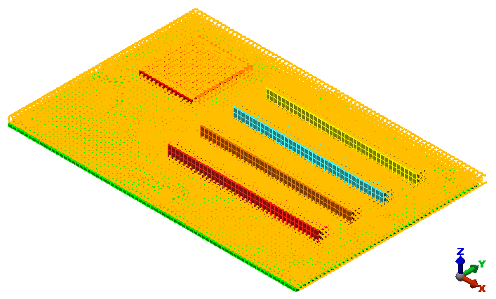

- Klicken Sie auf OK. Das Modell wird in der FEM-Editor-Umgebung geöffnet. wie in der folgenden Abbildung gezeigt.
