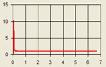

      2. Stellen Sie sicher, dass der Wert 1 im Feld Skalierungsfaktor eingegeben wurde. Die Tabelle der Perioden und Verschiebung wird automatisch ausgefüllt, und das Spektrumsdiagramm sieht aus wie in der folgenden Abbildung.
