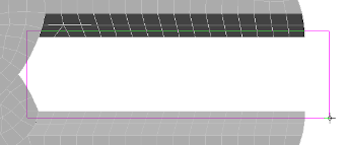

Die Ansicht von oben sollte nach wie vor aktiv sein. Als Nächstes zoomen Sie die Ansicht hinein, um die Greifflächen einfach auswählen und die Abhängigkeiten anwenden zu können.
Navigieren
Zoom
Fenster. Beachten Sie, dass Sie die Zoom-Befehle auch aus der Navigationsleiste öffnen oder zum Hineinzoomen das Mausrad verwenden können.
Auswahl
Form
Punkt oder Rechteck und
Auswählen
Flächen ausgewählt sind, klicken Sie und ziehen Sie einen Auswahlrahmen um die Greifflächen, wie in der folgenden Abbildung dargestellt.
Setup
Abhängigkeiten
Allgemeine Abhängigkeit.
