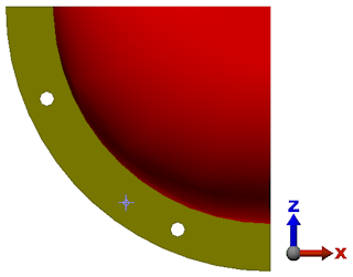

  3. Während der Befehl  Auswahl Form Punkt oder Rechteck aktiv ist, klicken Sie auf die Fläche des Flansches, die zum Bildschirm zeigt, wie in der Abbildung unten gelb hervorgehoben.

  5. Klicken Sie auf die Fläche des Flansches, die jetzt zum Bildschirm zeigt, wie in der Abbildung unten gelb hervorgehoben.

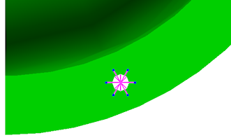

  8. Aktivieren Sie das Kontrollkästchen Weitere Schrauben angeben, Dialog nicht schließen.  Sie erstellen eine zweite Schraube mit identischen Parametern außer für die inneren Bohrungsflächen. Wenn Sie dieses Kontrollkästchen aktivieren, bleibt das Dialogfeld geöffnet und alle erforderlichen Parameter werden beibehalten, sodass die zweite Schraube einfacher erstellt werden kann.
    • Klicken Sie auf OK. Die erste Schraube sieht aus wie in der folgenden Abbildung. Die Schraube (Bauteil 3) wurde zur besseren Sichtbarkeit ausgewählt.
