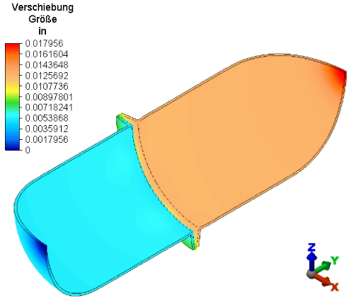

Nach der Volumenvernetzung erfolgt die Analyse. Nach Abschluss wird das Modell in der Ergebnisanzeige angezeigt, wie unten dargestellt. Vorgabemäßig wird anfangs die Verschiebungsgröße angezeigt.
Die verschobene Form des Modells wird überhöht dargestellt, d. h., der Druckbehälter wird nicht so weit verschoben wie hier angezeigt. Die maximale Verschiebung beträgt ca. 0.018 Zoll.
