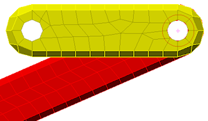

- Während die Befehle
Auswahl
Form
Kreisund
Auswahl
Auswählen
Flächenaktiv sind, zeichnen Sie einen Kreis um die Bohrung, an der sich die Verbindungsstange und die Kurbel treffen, wie in der folgenden Abbildung dargestellt.
- Klicken Sie auf Hinzufügen im Dialogfeld Einstellungen Gelenkvernetzung. Zwei Flächen werden der Liste Beteiligte Flächen hinzugefügt, eine aus der Kurbel und eine aus der Verbindungsstange.
- Klicken Sie auf OK, um das gestiftete Gelenk hinzuzufügen, das wie in der folgenden Abbildung dargestellt wird.
