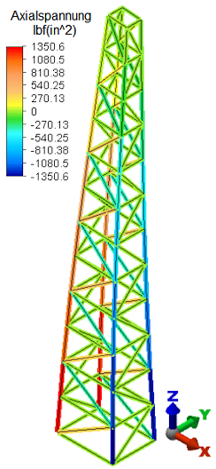

Nun betrachten Sie die Ergebnisse der axialen Spannung.
  1. Wählen Sie Ergebniskonturen Spannung Balken und Stab Axiale Spannung. Das Modell zeigt die phasensynchronen Ergebnisse der ersten Frequenz mit einer Variation bei der Axialspannung von ca. +/- 1,351 psi.
    Anmerkung: Die Werte für die axiale und die höchste (schlechteste) Spannung sind gleich, da Balken nur axiale Lasten unterstützen. Das heißt, es gibt keine Komponenten mit Biegungsspannungen.
  2. Verwenden Sie den Befehl Ergebniskonturen Optionen für Lastfall Nächste, um die übrigen sechs Lastfälle anzuzeigen.
