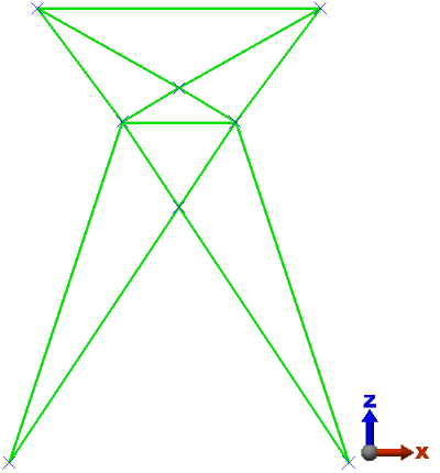

    1. Geben Sie 300 in das Feld X ein und drücken Sie zweimal die TABULATORTASTE. Geben Sie 450 in das Feld Z ein und drücken Sie die EINGABETASTE. Das ist der Endpunkt des ersten 7-x4-Winkels.
    2. Um den nächsten Punkt festzulegen, geben Sie 200 in das Feld X ein und drücken zweimal die TABULATORTASTE. Geben Sie 600 in das Feld Z ein und drücken Sie die EINGABETASTE.
    3. Geben Sie 300 in das Feld X ein und drücken Sie zweimal die TABULATORTASTE. Geben Sie 660 in das Feld Z ein und drücken Sie die EINGABETASTE.
    4. Klicken Sie auf die obere rechte Ecke des Modells.
    5. Drücken Sie einmal ESC, um diese Kette von Liniensegmenten zu beenden und eine neue zu beginnen.
  2. Aktivieren Sie Ansicht Sichtbarkeit Endpunkte, um die Auswahl der vorhandenen Endpunkte zu vereinfachen.
  3. Klicken Sie auf die obere linke Ecke des Modells. Gehen Sie anschließend wie folgt vor:
    1. Klicken Sie auf den Punkt (300, 0, 660). Wenn sich der Cursor über einem vorhandenen Endpunkt befindet, wird eine QuickInfo mit den Koordinaten des Punkts eingeblendet.
    2. Klicken Sie auf den Punkt (400, 0, 600).
    3. Klicken Sie auf den Punkt (300, 0, 450).
    4. Klicken Sie auf die untere linke Ecke des Modells.
  4. Klicken Sie auf den Punkt (200, 0, 600). Gehen Sie anschließend wie folgt vor:
    1. Klicken Sie auf den Punkt (400, 0, 600).
    2. Drücken Sie zweimal ESC, um das Liniensegment zu beenden und den Befehl Linie zu verlassen.
    Das Modell sollte wie in der folgenden Abbildung aussehen.
