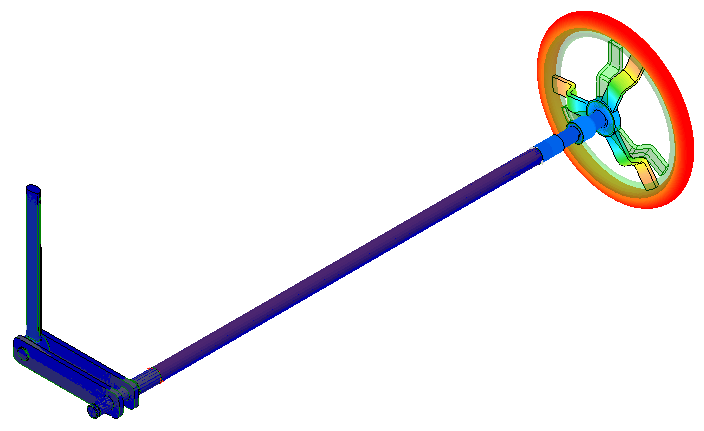

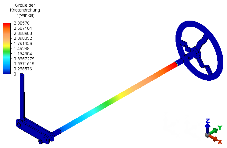

- Klicken Sie auf
Ergebniskonturen
Verschiebung
Drehung
Größe. Der Befehl Drehung befindet sich im Pullout-Abschnitt der Gruppe Verschiebung. Der Befehl Größe befindet sich im Dropdown-Menü des Befehls Drehung. Die Rotationsgröße (Verdrehung) der Balkenelemente am Radende der Baugruppe beträgt ca. 3 Grad.
Anmerkung: Rotationsverschiebungsergebnisse sind für Balkenelemente verfügbar, da Balkenelemente Rotations-Freiheitsgrade (FHG) aufweisen. Für Ziegelelemente bestehen jedoch nur Translations-Freiheitsgrade und demnach auch nur Translationsverschiebungsergebnisse. Aus diesem Grund weisen alle Ziegelbauteile die Rotation 0 auf.

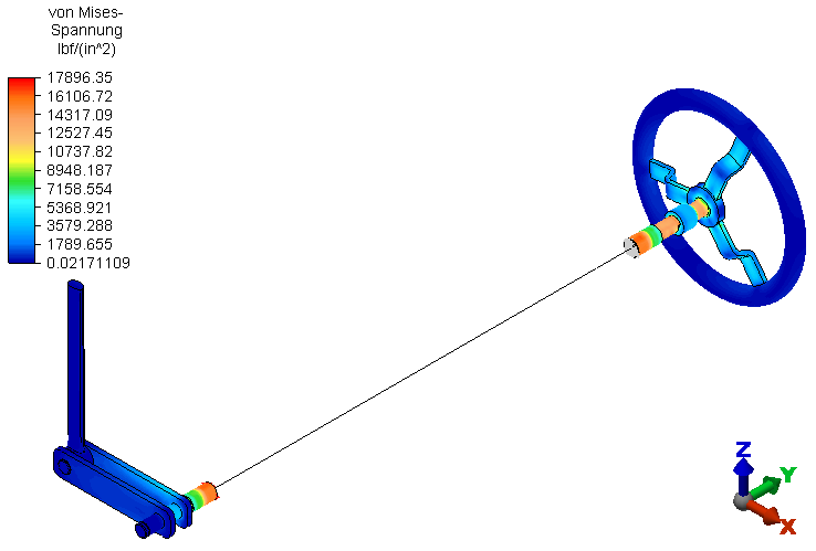

Als Nächstes betrachten Sie die Von-Mises-Spannungsergebnisse.
- Klicken Sie auf
Ergebniskonturen
Spannung
Von Mises. Das Modell wird wie in der folgenden Abbildung angezeigt. Die höchste Spannung tritt in der Handradwelle und den vollen und hohlen Teilen der Welle zwischen dem Handrad und den Kurbel-Unterbaugruppen auf. Die Ergebnisse der Von-Mises-Spannung gelten nicht für Balken oder starre Elemente.

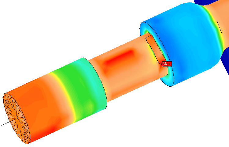

Hier sehen Sie eine Ansicht, in der der Ansichtspunkt des Modells gedreht und vergrößert wurde, um den Bereich der maximalen Spannung klar zu zeigen. Außerdem wurde die Sonde für den Maximalwert (
Ergebnisse abfragen
Sonden
Maximum) aktiviert, um den Ort der maximalen Spannung anzugeben.

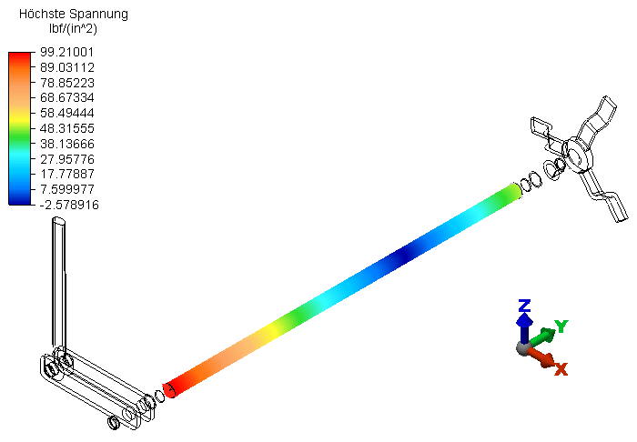

Als Nächstes betrachten Sie die Ergebnisse für die schlechteste Spannung.
- Wählen Sie
Ergebniskonturen
Spannung
Balken und Stab
Schlechteste. Der folgende Spannungskonturplot wird angezeigt:
Wichtig: Die Balkenelementformulierung berechnet nur die Biegungs- und die Axialspannung. Balkenelemente liefern keine Ergebnisse für Torsionsspannung. Die Balkenelemente tragen keine Axiallast und nur einen sehr kleinen Biegemoment aufgrund der Reaktionskraft an der Teilverbindung, die mit einem kurzen Abstand vom Wellenansatz einwirkt. Aus diesem Grund ist die angegebene Spannungsgröße in den Balkenelementen so gering. Entnehmen Sie die Torsionsspannungen aus den vorangegangenen Von-Mises-Spannungsergebnissen in den kurzen Ziegelelement-Bauteilen der Hohlwelle (bzw. den Spannungstensoren der XY- oder YZ-Ebene).
Anmerkung: Obwohl die Balkenelemente keine Ergebnisse für Torsionsspannung liefern, geben sie die resultierende Torsionsverschiebung korrekt an. Die Elementformulierung enthält die Eigenschaft Torsionsträgheit und verhält sich daher mit der richtigen Torsionssteifheit.

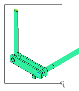

- Klicken Sie und ziehen Sie die Maus, um ein Zoombereichsfenster um die Teilverbindung und die Kurbel zu ziehen, wie in der folgenden Abbildung gezeigt:
- Drücken Sie ESC, um das Werkzeug Zoomfenster zu verlassen.

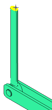

Flächen aktiv sind, klicken Sie auf die obere Fläche der Teilverbindung, wie in der Abbildung unten gelb hervorgehoben.
- Klicken Sie mit der rechten Maustaste in den Anzeigebereich und wählen Sie im Kontextmenü die Option Zugehörige auswählen
Knoten. Alle Knoten auf der oberen Fläche der Teilverbindung sind jetzt ausgewählt.
