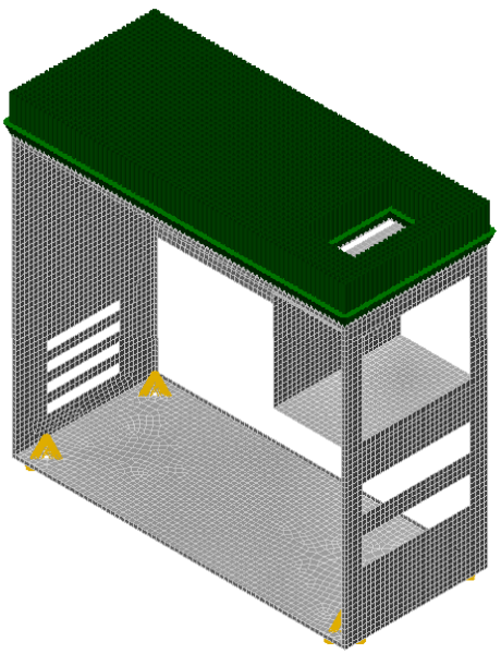

  3. Drücken Sie ESC, um die Flächenauswahl aufzuheben. Das Modell wird wie in der folgenden Abbildung angezeigt.
    Tipp: Bei Anwendung einer Kraft von -50 lbf in Z-Richtung erhalten Sie dieselben Ergebnisse wie bei einer Kraft von 50 lbf in -Z-Richtung. Die Last wird für jede Methode jedoch unterschiedlich gerendert. Eine Last (negative Kraft in positiver globaler Richtung) wird mit dem Pfeilende des Vektors an der Fläche gezeichnet. Die andere Last (positive Kraft in negativer globaler Richtung) wird mit dem Vektorendstück an der Fläche gezeichnet. Wählen Sie beim Erfassen von Bildern die Lastanwendungsmethode, mit der Sie die besten visuellen Ergebnisse erzielen.
