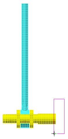

  2. Während die Befehle Auswahl Form Punkt oder Rechteck und Auswahl Auswählen Flächen aktiviert sind, klicken Sie, und ziehen Sie einen Auswahlrahmen nur um die linke Kante der Handrad-Unterbaugruppe, wie unten gezeigt.
  3. Klicken Sie auf  Zeichnen Konstruktion Schwerpunktgenerator  Das Dialogfeld Schwerpunktgenerator wird angezeigt. Beachten Sie, dass Bauteil 2<Wellenfortsatz>, Fläche 14 <unbenannt> in der Liste Primäre Schwerpunktgeometrie – Satz 1 aufgeführt ist. Dies ist die Fläche, die Sie ausgewählt haben, bevor Sie auf den Befehl Schwerpunktgenerator geklickt haben.

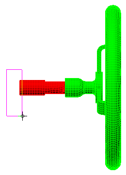

    3. Klicken Sie, und ziehen Sie einen Auswahlrahmen nur um die rechte Kante der Kurbelunterbaugruppe, wie unten gezeigt:
    4. Klicken Sie auf Hinzufügen rechts neben dem Feld Sekundäre Schwerpunktgeometrie - Satz 2. Bauteil 3 <Kurbel>, Fläche 5 <unbenannt> wird im Feld aufgeführt.

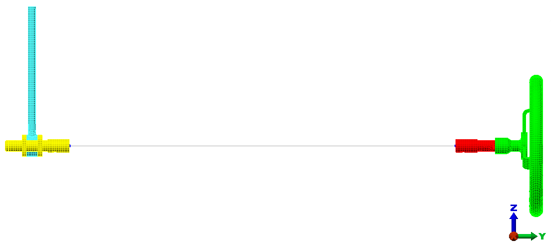

    7. Klicken Sie auf OK. Das Modell wird wie in der folgenden Abbildung angezeigt.
