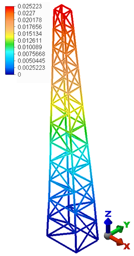

Simulation ausführen. Die Analyse erfolgt. Das Modell wird unter Ergebnissen angezeigt. Vorgabemäßig wird anfangs die Verschiebungsgröße angezeigt.
Navigieren
Ausrichtung
Isometrische Ansicht.
Lastfall zwischen den verfügbaren Zeitschritten.
Ergebniskonturen
Optionen für Lastfall
Letzte Ergebnisse. Die maximale Verschiebungsgröße beträgt ca. 0.025 Zoll, wie unten gezeigt.
