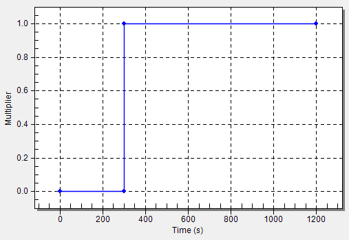

    1. Stellen Sie sicher, dass der Wert 1 im Feld Lastkurve eingegeben ist, und klicken Sie auf die Schaltfläche Kurve. Der Editor der Multiplikatortabelle wird angezeigt.
      1. Klicken Sie auf die Schaltfläche Zeile hinzufügen.
      2. Geben Sie 300 in die zweite Zeile der Spalte Zeit ein. Übernehmen Sie den vorgegebenen Wert 0 für Multiplikator.
      3. Klicken Sie auf die Schaltfläche Zeile hinzufügen.
      4. Stellen Sie sicher, dass 301 in der dritten Zeile der Spalte Zeit eingegeben ist, und geben Sie 1 in die dritte Zeile der Spalte Multiplikator ein.
      5. Klicken Sie auf die Schaltfläche Zeile hinzufügen.
      6. Geben Sie 1200 in die vierte Zeile der Spalte Zeit und 1 in die vierte Zeile der Spalte Multiplikator ein.
      7. Drücken Sie die EINGABETASTE. Die Lastkurve wird wie in der folgenden Abbildung angezeigt.
      8. Klicken Sie auf OK, um die Lastkurvendaten zu übernehmen.
