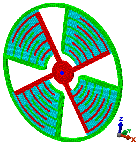

Klicken Sie auf OK. Das Modell wird in der FEM-Editor-Umgebung geöffnet (siehe Abbildung unten).
Die Berechnungsart wurde im Archiv bereits als Elektrostatische Feldstärke und Spannung festgelegt.
