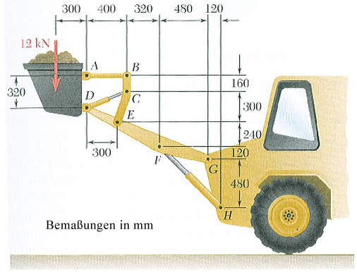

Gegeben: Die Schaufel des Frontladers besteht aus zwei identischen Mechanismen. Jeder Mechanismus trägt eine Last von 12 kN (24 kN insgesamt für den Frontlader), wie in der Abbildung unten dargestellt. Berücksichtigen Sie die dynamische Last und die Schwerkraft in der Analyse.
Suchen: Eine vorläufige Konstruktion mit:
- den optimalen Querschnitten für die drei Verknüpfungen AB, BCE und DEFG, basierend auf der Minimierung des Gewichts der Struktur und der Beschränkung der Spannung auf 100 MPa
- der für Zylinder CD und FH erforderlichen Größe.
Abbildung 1
Da es sich um einen Vorentwurf handelt und wir nur Effekte in der Ebene berücksichtigen, ist die Form des Querschnitts nicht so wichtig. Deshalb werden Balkenelemente mit rechteckigem Querschnitt verwendet. (Sobald die Lösung gefunden ist, kann ggf. eine andere Form mit ähnlichem Flächen- und Abschnittsmodul ersetzt werden.)

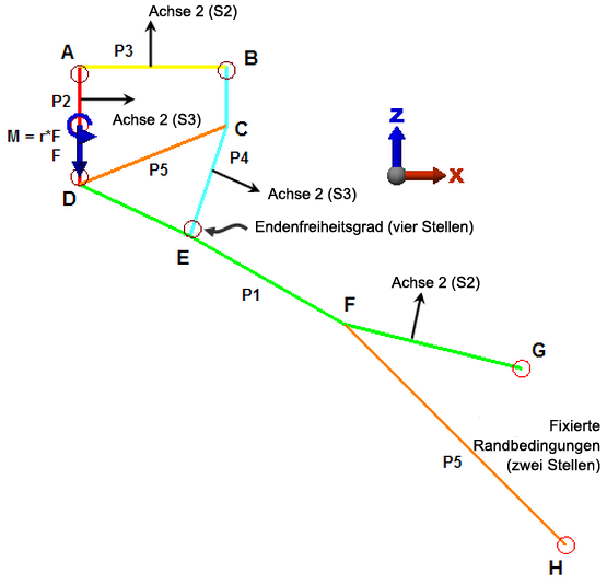

Das Modell wird wie in Abbildung 2 dargestellt geplant. Die Ausrichtung des Modells kann in eine beliebige Richtung erfolgen, da Balkenelemente dreidimensional sind. Verwenden wir jedoch die XZ-Ausrichtung des in Abbildung 2 dargestellten Modells. (Dadurch wird die Vorderansicht natürlich.) Die verschiedenen Teilenummern werden basierend auf der Tabelle oben (P) dargestellt.
Für Balkenelemente muss die Ausrichtung der Achse 2 festgelegt werden, um die Querprofileigenschaften einzugeben. Das gewünschte Ausrichtungsschema sieht wie folgt aus:
- Achse 2 (schwache Biegungsachse) liegt in der Ebene des Modells.
- Achse 3 (starke Biegungsachse) zeigt aus der Modellebene heraus (parallel zur globalen Y-Achse).
Die Ausrichtung von Balkenelementen wird durch die Flächennummer der Linien gesteuert. Die in Tabelle 1 und Abbildung 2 gezeigten Flächennummern bewirken die gewünschte Balkenelementausrichtung. (Weitere Informationen finden Sie unter Balkenelemente im Absatz Ausrichtung des Balkenelements.)
Abbildung 2: Das FEM-Modell
Bauteilnummern (P), durch den Benutzer festgelegte Ausrichtung von Achse 2 und durch Ausrichtung vorgegebene Flächennummern (S) werden zur Abbildung hinzugefügt.

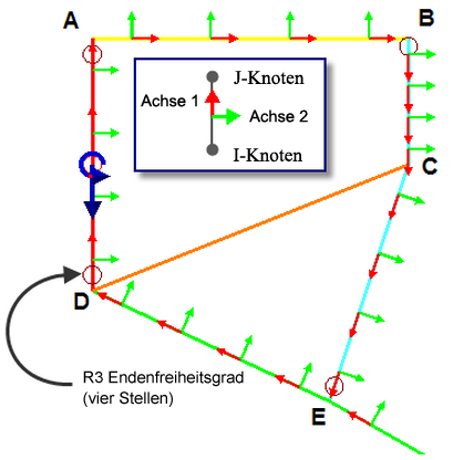

- Die Verbindung zwischen den Balkenelementen ist standardmäßig eine starre Verbindung. Deshalb müssen die Endenfreiheitsgrade an den Punkten A, B, D und E hinzugefügt werden, um die gestiftete Bedingung zu simulieren. Basierend auf der ausgewählten Ausrichtung wissen wir, dass das Moment um Achse 3 (R3) freigegeben werden muss, wir wissen jedoch nicht a priori, ob das Moment am I-Ende oder am J-Ende des Elements freigegeben werden soll. Dies kann durch die Anzeige der Balkenausrichtung ermittelt werden (Ansicht
Sichtbarkeit
Objektsichtbarkeit
Elementachse 1 und Elementachse 2). Dies zeigt uns, dass R3 am I-Ende der Balken an den Punkten D und B und das J-Ende der Balken an den Punkten A und E freigegeben werden müssen. (siehe Abbildung 3). Deshalb: - Wählen Sie das Balkenelement in der Schaufel an Punkt D und in Verknüpfung BCE an Punkt B (Auswahl
Linien
auswählen, klicken Sie auf die erste Linie, halten Sie die UMSCHALTTASTE gedrückt, und klicken Sie auf die zweite Linie),
- Klicken Sie mit der rechten Maustaste, und wählen Sie Hinzufügen
Endenfreiheitsgrade Balken.
- Aktivieren Sie das Kontrollkästchen R3 für den I-Knoten.
- Klicken Sie auf die Schaltfläche OK, um die Endfreigabe anzuwenden.
- Wiederholen Sie den Vorgang für die Elemente an den Punkten A und B, und aktivieren Sie das Kontrollkästchen R3 für den J-Knoten.
- Wenn Sie fertig sind, wird das Symbol für den Endenfreiheitsgrad am richtigen Ende des Balkenelements wie in Abbildung 3 dargestellt, angezeigt.
Abbildung 3: Ansicht der Balkenausrichtungen zum Festlegen der richtigen Endenfreiheitsgrade

- Zum Abrufen der Zylindergrößen (Punkt 2 der Problembeschreibung) blenden Sie alle Bauteile mit Ausnahme von Bauteil 5 aus. (Wählen Sie im Browser die Bauteile 1 bis 4 aus, klicken Sie mit der rechten Maustaste darauf, und deaktivieren Sie Sichtbarkeit.)
- Legen Sie den Ergebnistyp auf Ergebniskonturen
Andere Ergebnisse
Elementkräfte
Axialkraft fest.
- Basierend auf der Legende oder auf der Abfrage der Elemente (Ergebnisse abfragen
Sonden
Sonde) lauten die Kräfte am Zylinder wie folgt.
