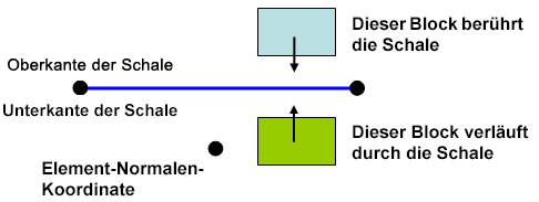

Registerkarte Schale
Diese Registerkarte wird nur angezeigt, wenn eines oder beide der Bauteile im Kontaktpaar aus Schalen- oder Membranelementen bestehen. Wählen Sie die Seite der Schalen aus, von der aus Kontakt erkannt werden soll. (Die obere Seite ist die Seite gegenüber der Element-Knotennormale, die im Dialogfeld Elementdefinition festgelegt wird.) Ein Kontakt tritt nur dann auf, wenn der kontaktierende Körper sich von der angegebenen Seite nähert. Beispiel: Wenn Sie angeben, dass der Kontakt an der Oberseite der Schale stattfindet, dann findet ein Kontakt mit dem zweiten Körper statt, der sich in der Richtung von oben nach unten bewegt. Kein Kontakt wird hergestellt, wenn sich der zweite Körper von unten nach oben bewegt. Eine andere Möglichkeit zur Visualisierung ist folgende: Das zweite Objekt stellt Kontakt mit der ausgewählten Seite (oben oder unten) nur her, wenn es sich von außerhalb der Schale annähert. Ein Kontakt wird nicht ermittelt, wenn es durch die Schale verläuft, um die gewählte Seite zu erreichen. Siehe Abbildung 1.
Es gibt eine Option für das primäre Bauteil und eine für das sekundäre Bauteil:
Kontaktseite für primäres Bauteil: Wählen Sie Oben oder Unten aus dem Dropdown-Menü, um die Kontaktseite des primären Bauteils anzugeben.
Kontaktseite für sekundäres Bauteil: Wählen Sie Oben oder Unten aus dem Dropdown-Menü, um die Kontaktseite des sekundären Bauteils anzugeben.
Jede der oben genannten Optionen ist nur aktiv, wenn als Elementtyp für das zugehörige Bauteil Schale definiert ist.
Anmerkung: Die Dicke der Schale wird nicht berücksichtigt, wenn die Trennung berechnet wird, an der sich die beiden Körper berühren. Eine Berührung findet statt, wenn sich der andere Körper innerhalb des Kontaktabstands für das Netz der Schale (stellt die Mittelebene der Schale dar) befindet. Selbstverständlich kann der Kontaktabstand so geändert werden, dass die Hälfte der Schalendicke enthalten ist.
Abbildung 1: Zwei Blöcke, für die Kontakt an der Oberseite der Schale definiert ist
