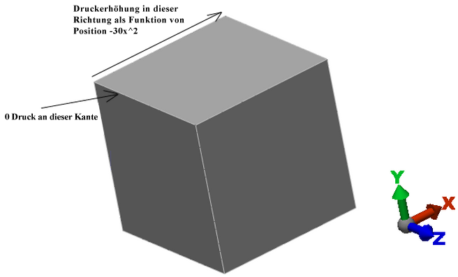

Wir erstellen und betrachten ein Modell eines Würfels mit 5 Zoll mit der folgenden variablen Last.

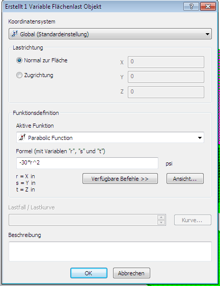

Zunächst müssen wir eine rechteckige lokale Koordinate einrichten, deren Ursprung an der Kante von 0 Druck liegt. Die lokale X-Achse verläuft parallel zur Richtung des steigenden Drucks. Im nächsten Schritt wählen wir die Fläche aus, klicken mit der rechten Maustaste in den Anzeigebereich und wählen den Befehl Hinzufügen Variablen Flächendruck aus. Die Parameter des variablen Flächendrucks sollten wie in der folgenden Abbildung gezeigt festgelegt werden.

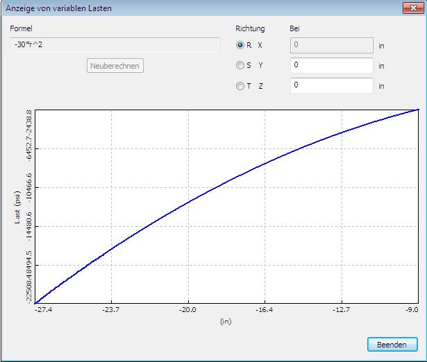

Klicken Sie auf die Schaltfläche Ansicht, um das folgende Diagramm entlang der X-Richtung anzuzeigen.

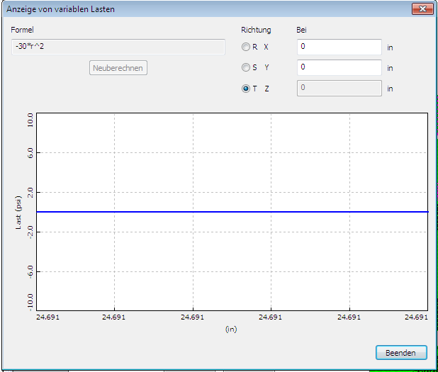

Da sich das Modell in den Richtungen Y und Z nicht ändert, sind die Werte in den Koordinatenfeldern y und z nicht relevant. Zu Überprüfungszwecken sollte der Wert auf halber Strecke der Fläche bei -30 * (2,5) ^ 2 = -187,5 konstant sein. Wählen Sie die Optionsschaltfläche T, und geben Sie 2.5 in das Feld R ein. Klicken Sie auf die Schaltfläche Neuberechnen. Das folgende Diagramm sollte angezeigt werden.
