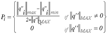

Genauigkeit
Die Genauigkeit dient zur Hervorhebung von Änderungsstufen in den Ergebnissen zwischen zwei Elementen. In einem idealen Modell ändert sich der Stromfluss gleichmäßig zwischen zwei angrenzenden Elementen. Bei der Erstellung einer diskreten Auflösung des Modells mit Elementen treten immer gewisse Änderungen in den Ergebnissen von einem Element zum nächsten auf. Die Ergebnisse sind nicht fortlaufend.
In der Elektrostatik basiert die Genauigkeit auf der diskontinuierlichen Stromflussgröße (oder dem elektrischen Feld) von Element zu Element (über Elementgrenzen hinweg). Sie wird wie folgt berechnet:
Dabei gilt:
P i ist die Genauigkeit an Knoten i,
max ist die maximale Stromflussgröße (oder das elektrische Feld) am Knoten i, abgeleitet durch Suchen des Maximums über die benachbarten Elemente,
min ist die minimale Stromflussgröße (oder das elektrische Feld) am Knoten i, abgeleitet durch Suchen des Minimums über die benachbarten Elemente,
MAX ist das globale Maximum der Stromflussgröße (oder des elektrischen Feldes).
Anhand der Formel liegen die Genauigkeitswerte zwischen 0 und einschließlich 0.5.
